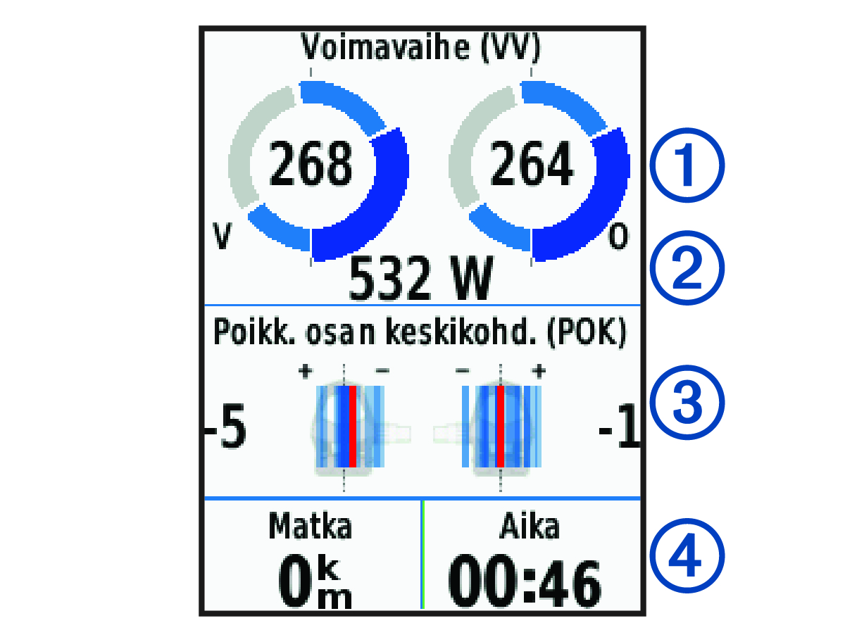

  2. Vieritä pyöräilyn dynamiikkatietojen näyttöön, jossa näet tehovaihetietosi Numero yksi, kokonaistehosi Numero kaksi ja poikkeaman osan keskikohdasta Numero kolme.
    Pyöräilyn dynamiikkatiedot ja numerot
  3. Jos haluat muuttaa tietokenttää, valitse Tietokentät (Tietonäytön lisääminen).
    HUOMAUTUS: Näytön alareunassa olevia kahta tietokenttää Numero neljä voi mukauttaa.
