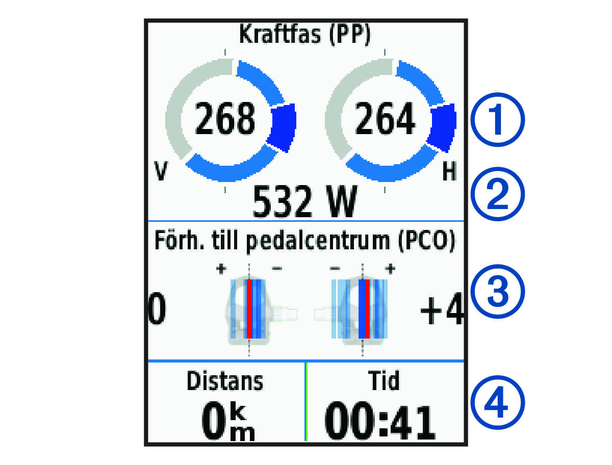

  2. Bläddra till cyklingsdynamikskärmen om du vill visa kraftfasdata Bildtext nummer ett, total kraft Bildtext nummer två och förhållande till pedalcentrum Bildtext nummer tre.
    Cycling dynamics data
  3. Om det behövs väljer du Datafält för att ändra ett datafält (Anpassa datasidorna).
    Obs!: De två datafälten längst ned på skärmen Bildtext nummer fyra kan anpassas.
