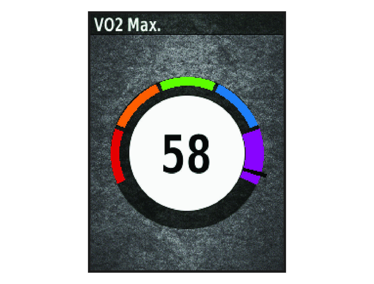

  1. Rulaţi la intensitate ridicată constantă timp de cel puţin 20 de minute în aer liber.
  2. La finalul turei, selectaţi Save Ride.
  3. Selectaţi Menu > My Stats > VO2 Max..
    Estimarea volumului VO2 max. este afişată sub forma unui număr şi ca poziţie pe indicatorul color.
