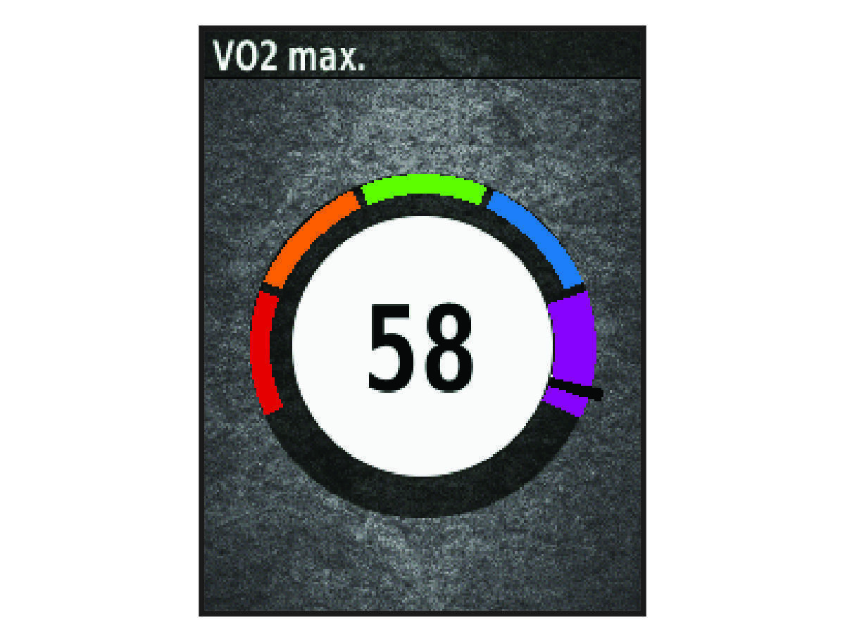

  1. Fiets ten minste 20 minuten buiten met constante, hoge inspanning.
  2. Selecteer Bewaar rit na afloop van uw rit.
  3. Selecteer Menu > Mijn statistieken > VO2 max..
    Uw geschat VO2 max. wordt als getal en positie weergegeven op de kleurenbalk.
    VO2 max. data
    Purple square Paars
    Voortreffelijk
    Blue square Blauw
    Uitstekend
    Green square Groen
    Goed
    Orange square Oranje
    Redelijk
    Red square Rood
    Slecht
