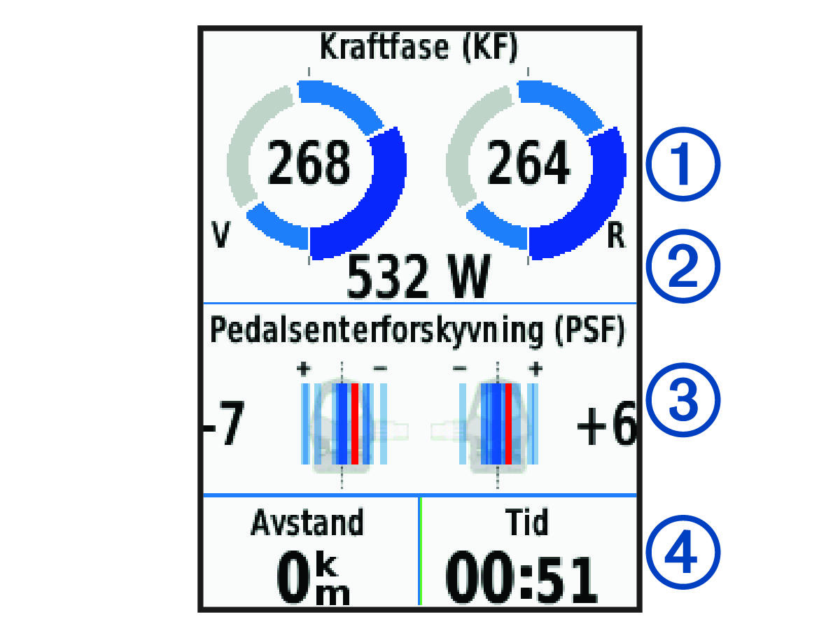

  1. Ta deg en tur.
  2. Bla til skjermbildet for sykkeldynamikk for å se kraftfasedata Merknad nummer én, total kraft Merknad nummer to og pedalsenterforskyvning Merknad nummer tre.
    Cycling dynamics data
  3. Velg eventuelt Datafelter for å endre et datafelt (Tilpasse dataskjermbildene).
    MERK: De to datafeltene nederst i skjermbildet Merknad nummer fire kan tilpasses.
