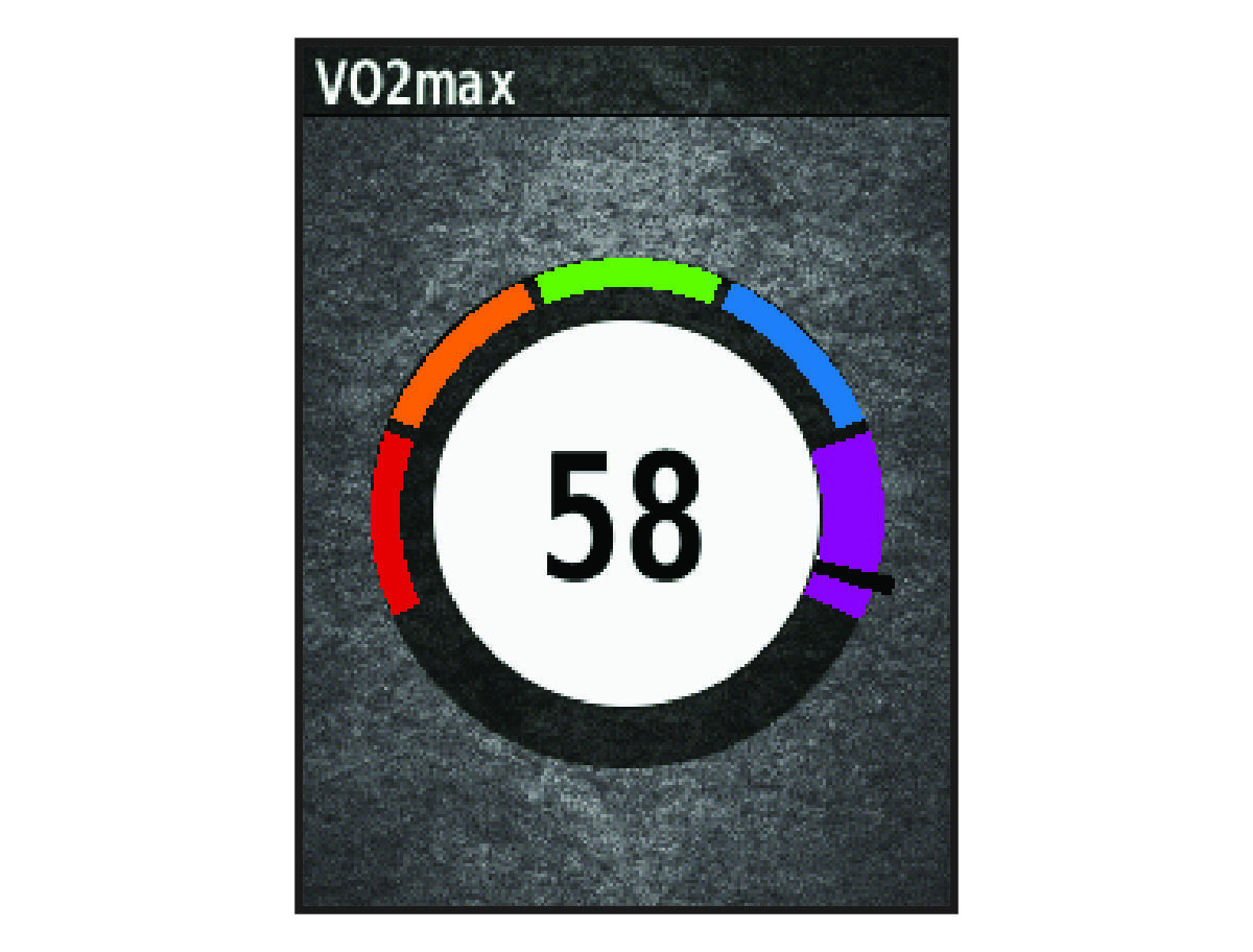

  1. Roulez à l'extérieur pendant au moins 20 minutes à une forte intensité et de manière constante.
  2. Après votre séance, sélectionnez Enregistrer Activité.
  3. Sélectionnez Menu > Mes statistiques > VO2max.
    L'estimation de votre VO2 max. apparaît sous la forme d'un chiffre et d'une position sur la jauge de couleur.
    VO2 max. data
