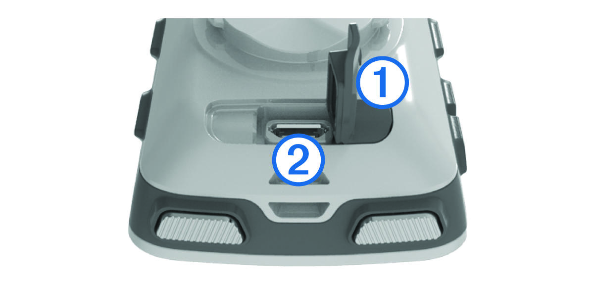

  1. Trek de beschermkap Toelichting nummer één van de USB-poort Toelichting nummer twee omhoog.
    Back view of the device with callouts
  2. Steek het kleine uiteinde van de USB-kabel in de USB-poort op het toestel.
  3. Steek het grote uiteinde van de USB-kabel in een netadapter of een USB-poort van een computer.
