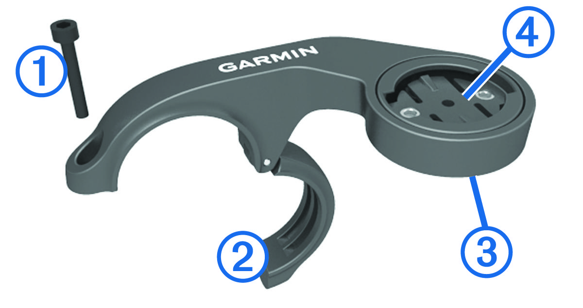

  1. Selecteer een geschikte en veilige plek om het Edge® toestel te plaatsen zonder dat dit uw veiligheid op de fiets in gevaar brengt.
  2. Gebruik de inbussleutel om de schroef Toelichting nummer één te verwijderen uit de stuurverbinding Toelichting nummer twee.
    Mount with callouts
  3. Als u de richting van de steun wilt wijzigen, verwijder dan indien nodig de twee schroeven aan de achterzijde van de steun Toelichting nummer drie, draai de aansluiting Toelichting nummer vier, en plaats de schroeven terug.
  4. Plaats het rubberen kussentje rond het stuur:
    • Gebruik het dikke kussentje als de diameter van het stuur 25,4 mm is.
    • Gebruik het dunne kussentje als de diameter van het stuur 31,8 mm is.
  5. Plaats de stuurverbinding rond het rubberen kussentje.
  6. Plaats de schroef terug en draai deze aan.
    OPMERKING: Garmin® raadt een moment van 0,8 N-m (7 lbf-inch) aan. Controleer regelmatig of schroef goed vast zit.
