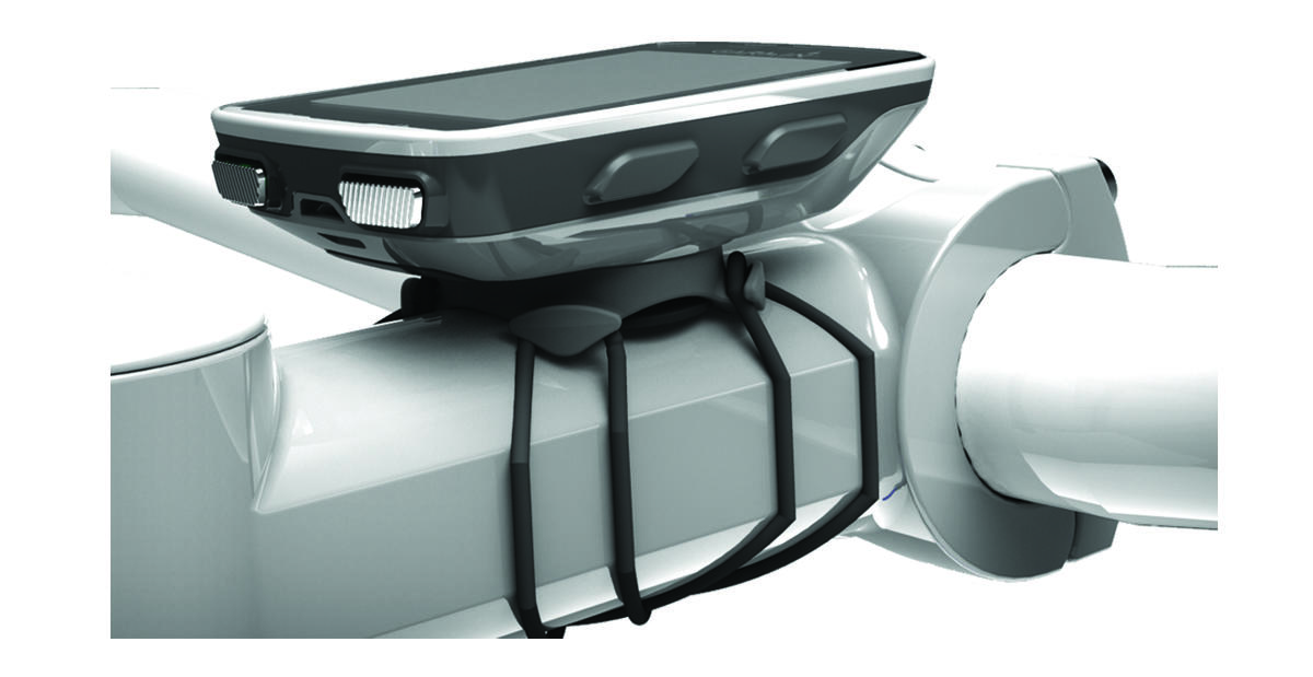

De standaardsteun installeren
Voor optimale GPS-ontvangst plaatst u de fietssteun zodanig dat de voorzijde van het toestel op de lucht is gericht. U kunt de fietssteun op de stuurpen of op de stuurstang plaatsen.
  1. Selecteer een geschikte en veilige plek om het toestel te bevestigen zonder dat dit uw veiligheid op de fiets in gevaar brengt.
  2. Plaats de rubberen schijf Toelichting nummer één op de achterzijde van de fietssteun.
    De rubberen lipjes zijn in lijn met de achterzijde van de fietssteun, zodat deze op zijn plaats blijft.
    Mount with callouts
  3. Plaats de fietssteun op de stuurpen.
  4. Bevestig de fietssteun stevig met de twee banden Toelichting nummer twee.
  5. Breng de lipjes aan de achterzijde van het toestel in lijn met de inkepingen op de fietssteun Toelichting nummer drie.
  6. Duw iets omlaag en draai het toestel met de klok mee totdat het vastklikt.
    Device on the mount
