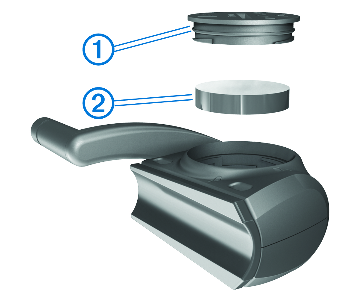

  1. Individuare il coperchio rotondo della batteria Annotazione numero uno su un lato del sensore GSC™ 10.
  2. Utilizzare una moneta per far ruotare il coperchio in senso antiorario finché non viene allentato sufficientemente per essere rimosso (la freccia punta verso il simbolo di sblocco).
  3. Rimuovere il coperchio e la batteria Annotazione numero due.
  4. Attendere 30 secondi.
  5. Inserire la nuova batteria con il polo positivo rivolto verso l'alto.
    NOTA: Non danneggiare o perdere la guarnizione ad anello.
  6. Utilizzare una moneta per far ruotare il coperchio in senso orario e reinserirlo in posizione (la freccia punta verso il simbolo di blocco).
Dopo aver sostituito la batteria del sensore GSC, è necessario associare GSC 10 di nuovo al dispositivo.
