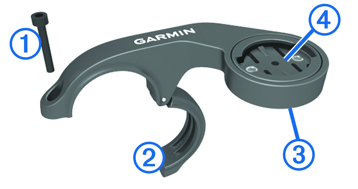

  1. Per il montaggio del dispositivo Edge®, scegliere una posizione stabile, che non ostacoli i movimenti sulla bicicletta.
  2. Utilizzare la chiave a brugola per rimuovere la vite Annotazione numero uno dal connettore per manubrio Annotazione numero due.
    Outfront mount with callouts
  3. Per cambiare l'orientamento della staffa, rimuovere le due viti dal lato posteriore del supporto Annotazione numero tre, ruotare il connettore Annotazione numero quattro e riposizionare le viti.
  4. Posizionare il cuscinetto in gomma intorno al manubrio:
    • Se il diametro del manubrio è di 25,4 mm, utilizzare la guarnizione in gomma più spessa.
    • Se il diametro del manubrio è di 31,8 mm, utilizzare la guarnizione in gomma più sottile.
  5. Posizionare il connettore per manubrio intorno allo spessore in gomma.
  6. Riposizionare e serrare la vite.
    NOTA: Garmin® consiglia una specifica per la coppia di 0,8 N-m (7 lbf-poll.). Verificare periodicamente che la vite sia salda.
