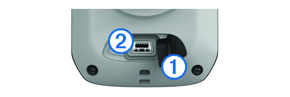

  1. Sollevare il cappuccio protettivo Annotazione numero uno dalla porta mini-USB Annotazione numero due.
  2. Collegare l'estremità più piccola del cavo USB alla porta mini-USB.
  3. Inserire l'estremità del cavo USB nell'adattatore CA o in una porta USB del computer.
  4. Inserire l'adattatore CA in una presa a muro standard.
    Una volta collegato il dispositivo a una fonte di alimentazione, il dispositivo si accende.
