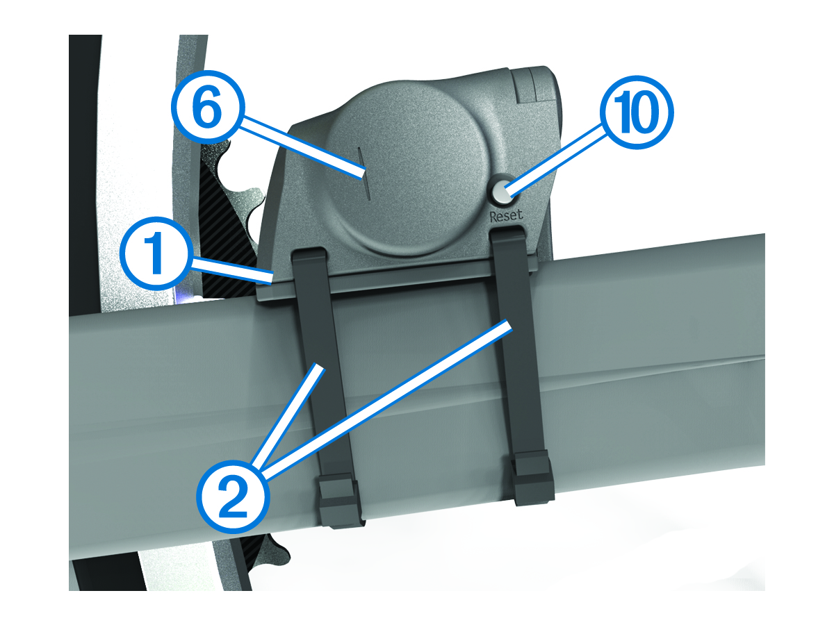

  1. Posizionare il sensore GSC 10 sul fodero inferiore posteriore della forcella (sul lato opposto del cambio).
  2. Se necessario, posizionare lo spessore in gomma piatto Annotazione numero uno o triangolare tra il sensore GSC 10 e il fodero inferiore posteriore della forcella per maggiore stabilità.
  3. Installare il sensore GSC 10 mediante le due fascette Annotazione numero due, senza serrarlo.

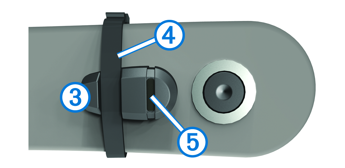

  4. Collegare il magnete del pedale Annotazione numero tre alla pedivella utilizzando la staffa adesiva e una fascetta Annotazione numero quattro.
    Il magnete del pedale deve essere posizionato al massimo a 5 mm dal sensore GSC 10. La tacca Annotazione numero cinque sul magnete del pedale deve essere allineata alla tacca Annotazione numero sei sul sensore GSC 10.

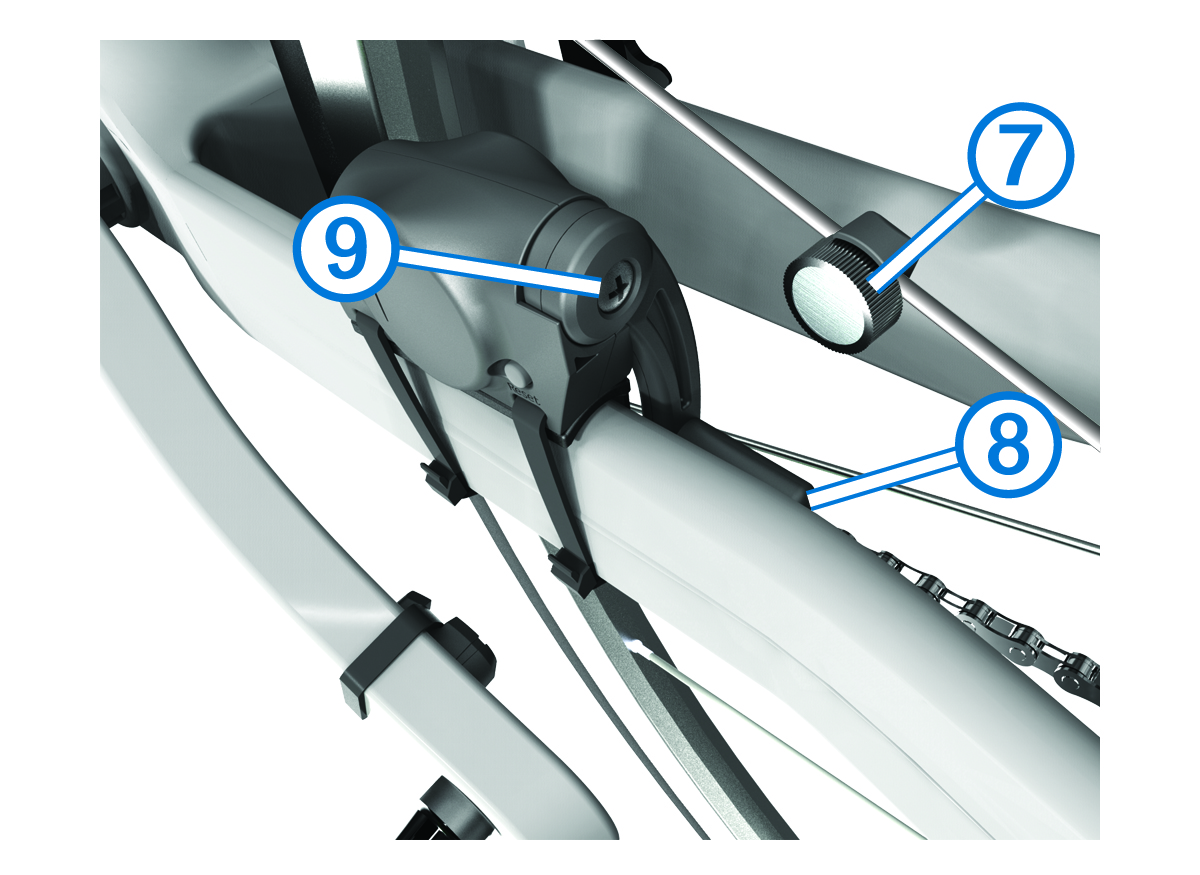

  5. Svitare il magnete posto sui raggi Annotazione numero sette dalla parte in plastica.
  6. Posizionare il raggio nella scanalatura della parte in plastica e stringerlo leggermente.
    Il magnete posto sui raggi può essere rivolto verso la parte opposta del sensore GSC 10 se lo spazio tra il braccio del sensore e il raggio non è sufficiente. Il magnete posto sui raggi deve essere allineato alla tacca Annotazione numero otto sul braccio del sensore.
  7. Allentare la vite Annotazione numero nove del braccio del sensore.
  8. Spostare il braccio del sensore entro un raggio di 5 mm dal magnete posto sui raggi.
    È inoltre possibile inclinare il sensore GSC 10 in modo che sia più vicino al magnete per un allineamento migliore.
  9. Selezionare Reset Annotazione numero dieci sul sensore GSC 10.
    Il LED diventa rosso, quindi verde.
  10. Pedalare per verificare l'allineamento del sensore.
    Il LED rosso lampeggia ogni volta che il magnete del pedale passa accanto al sensore. Il LED verde lampeggia ogni volta che il magnete posto sui raggi passa accanto al braccio del sensore.
    NOTA: il LED lampeggia per i primi 60 passaggi dopo una reimpostazione. Premere di nuovo Reset se sono necessari ulteriori passaggi.
  11. Quando tutto è allineato e funziona correttamente, stringere le fascette, il braccio del sensore e il magnete posto sui raggi.
    Garmin® raccomanda che la coppia sia compresa tra 0,21 e 0,27 newton-metro per assicurare la chiusura ermetica del braccio del sensore GSC 10.
