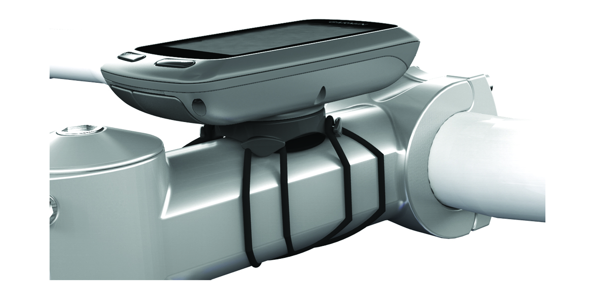

Installazione della staffa standard
Per una ricezione ottimale del segnale GPS, posizionare il supporto per bicicletta in modo che la parte anteriore del dispositivo sia orientata verso l'alto. È possibile installare la staffa per manubrio sull'attacco del manubrio o sul manubrio stesso.
  1. Scegliere una posizione stabile, che non ostacoli i movimenti sulla bicicletta.
  2. Posizionare il disco in gomma Annotazione numero uno sul retro della staffa per manubrio.
    Le linguette in gomma vengono allineate al retro della staffa per manubrio affinché quest'ultima rimanga in posizione.
    Mount on the bike with callouts
  3. Posizionare la staffa per manubrio sull'attacco del manubrio.
  4. Fissare saldamente la staffa per manubrio mediante le due fasce Annotazione numero due.
  5. Allineare le linguette sul retro del dispositivo alle scanalature della staffa per manubrio Annotazione numero tre.
  6. Premere leggermente e ruotare il dispositivo in senso orario finché non scatta in posizione.
    Device on the mount
