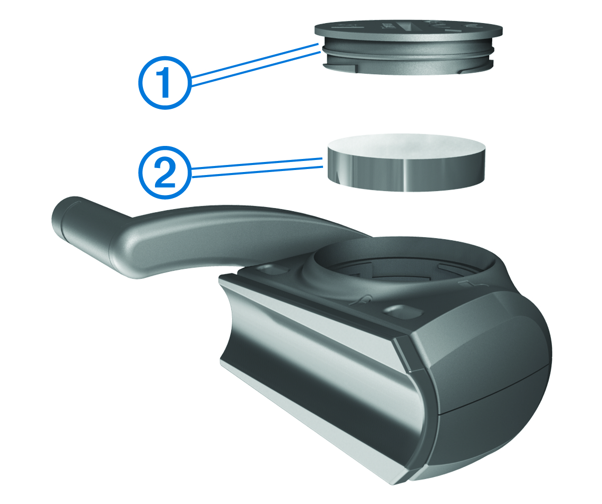

  1. Localiza la tapa de pilas circular Anotación número uno en el lateral del GSC™ 10.
  2. Utiliza una moneda para girar la tapa en el sentido contrario a las agujas del reloj hasta que se afloje lo suficiente para poder retirarla (la flecha apunta hacia la posición de desbloqueo).
  3. Retira la tapa y la pila Anotación número dos.
  4. Espera 30 segundos.
  5. Inserta la nueva pila con el polo positivo hacia arriba.
    NOTA: No deteriores ni pierdas la junta circular.
  6. Utiliza una moneda para girar la tapa en el sentido de las agujas del reloj y volverla a colocar en su sitio (la flecha apunta hacia la posición de bloqueo).
