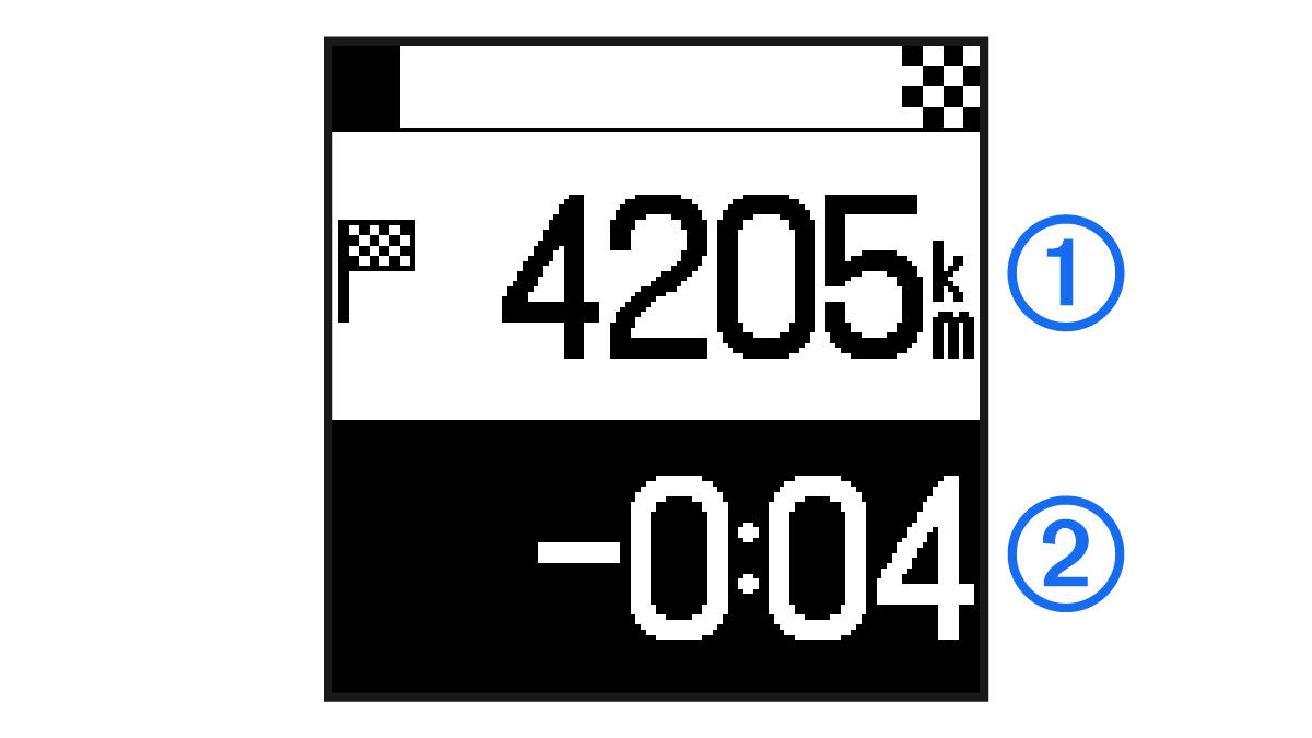

    Course data with callouts
    Możesz zobaczyć jaki dystans pozostał do końca kursu Objaśnienie numer jeden i porównać, czy obecny wynik jest lepszy czy gorszy Objaśnienie numer dwa.
