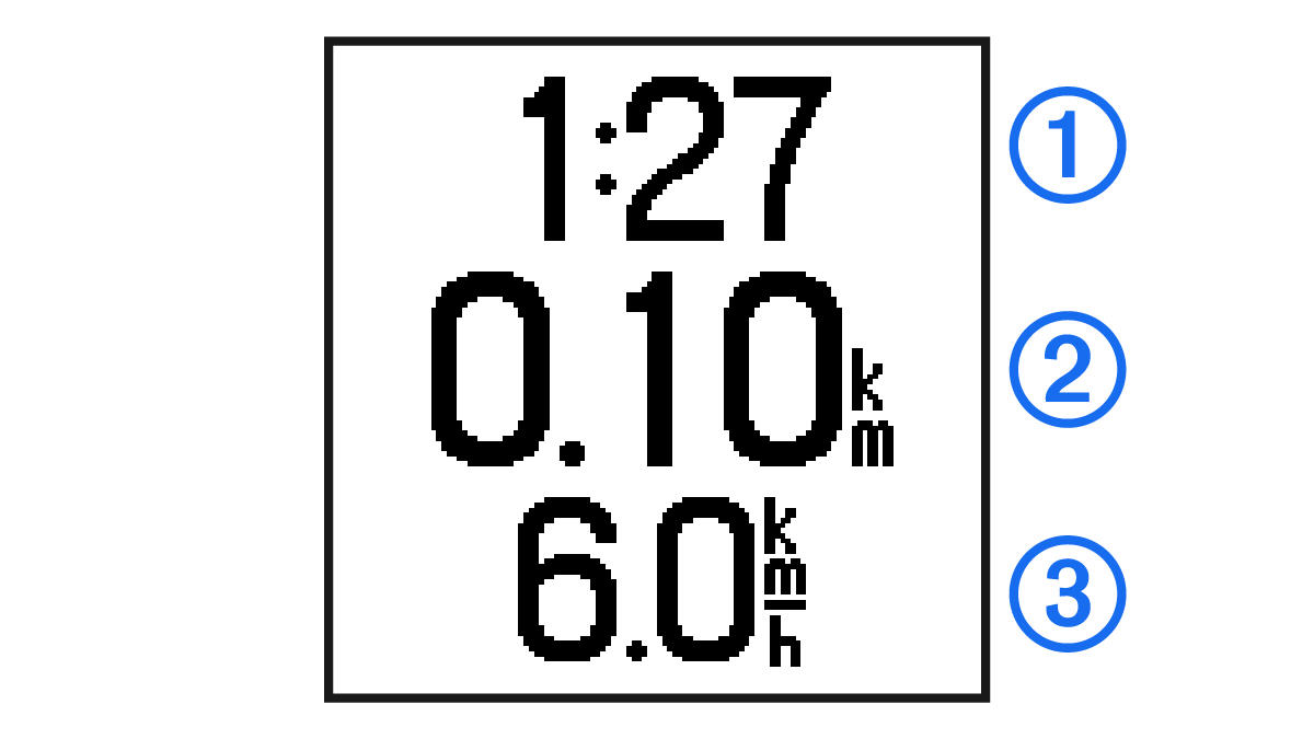

    Timer data with callouts
    Terwijl de timer loopt, worden tijd Toelichting nummer één, afstand Toelichting nummer twee, snelheid Toelichting nummer drie, totale stijging en verbrande calorieën geregistreerd. Als u een optionele hartslagmeter gebruikt, worden uw hartslagen per minuut en hartslagzone weergegeven.
