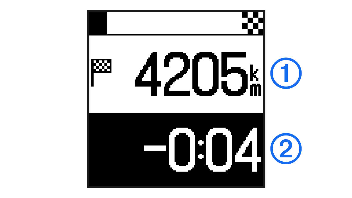

    El mapa muestra el trayecto y una barra de progreso en la parte superior de la pantalla.
  10. Si es necesario, selecciona Down arrow para ver más páginas de datos.
    Course data with callouts
    Puedes visualizar la distancia al final del trayecto Anotación número uno y tu tiempo por encima o por debajo del tiempo del trayecto Anotación número dos.
