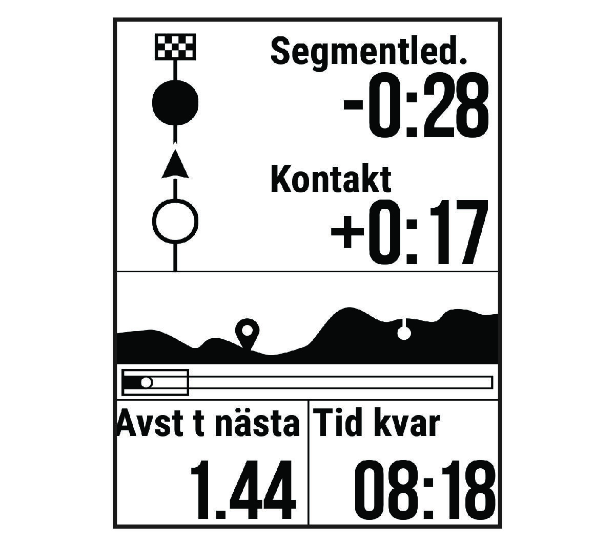

    Segmentets datasida visas automatiskt.
    Virtual Partner data
  3. Vid behov håller du ned Menu symbol och väljer Meny > Navigation > Segment för att ändra målet under tävlingen.
    Du kan tävla mot segmentledaren, ditt tidigare resultat eller andra cyklister (om sådana finns). Målet justeras automatiskt baserat på din aktuella prestation.
