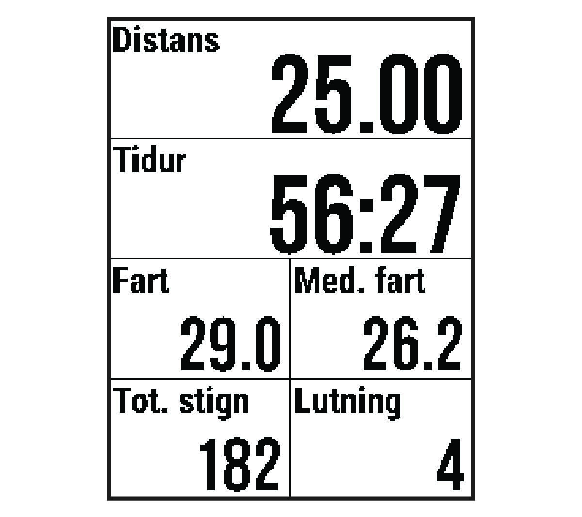

  4. Välj Start symbol om du vill starta aktivitetstiduret.
    Activity timer with bike data
    Obs!: Historiken registreras bara medan aktivitetstiduret är igång.
