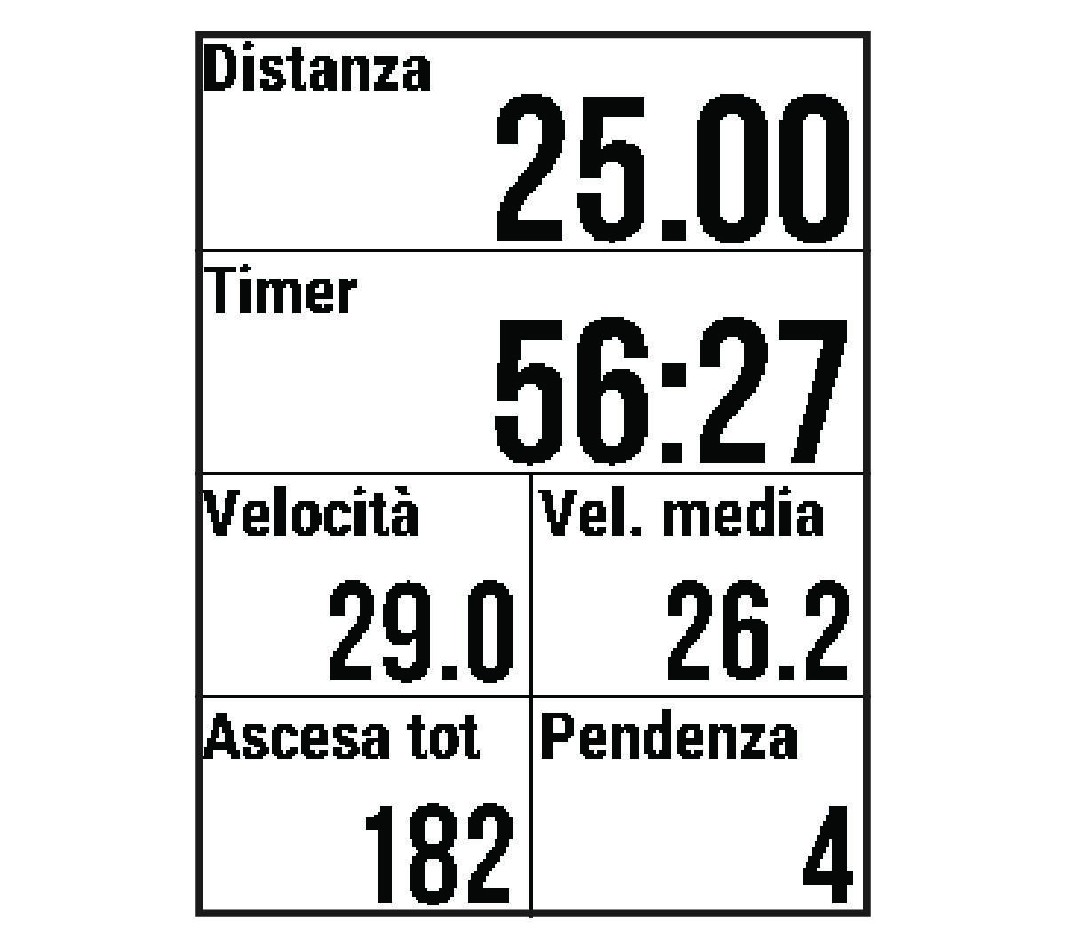

  4. Selezionare Start symbolper avviare il timer dell'attività.
    Activity timer with bike data
    NOTA: La cronologia viene registrata solo mentre il timer dell'attività è in esecuzione.
