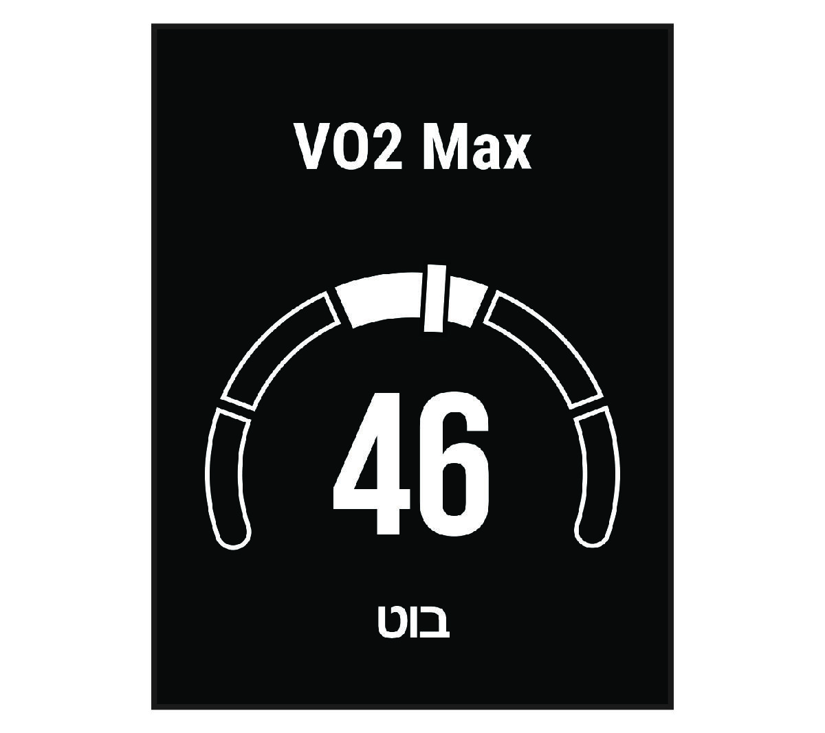

  4. בחר סטטיסטיקות שלי > VO2 Max.
    ה-VO2 המרבי המשוער מוצג כמספר וכמיקום בסולם.
