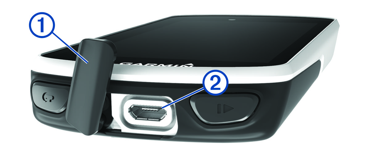

  1. Levanta la tapa protectora Anotación número uno del puerto USB Anotación número dos.
    Vista inferior del dispositivo con anotaciones
  2. Conecta el extremo pequeño del cable USB en el puerto USB del dispositivo.
  3. Conecta el extremo grande del cable USB al adaptador de CA o al puerto USB de un ordenador.
  4. Conecta el adaptador de CA a una toma de pared estándar.
    Cuando conectas el dispositivo a una fuente de alimentación, este se enciende.
  5. Carga por completo el dispositivo.
Tras cargar el dispositivo, cierra la tapa protectora.
