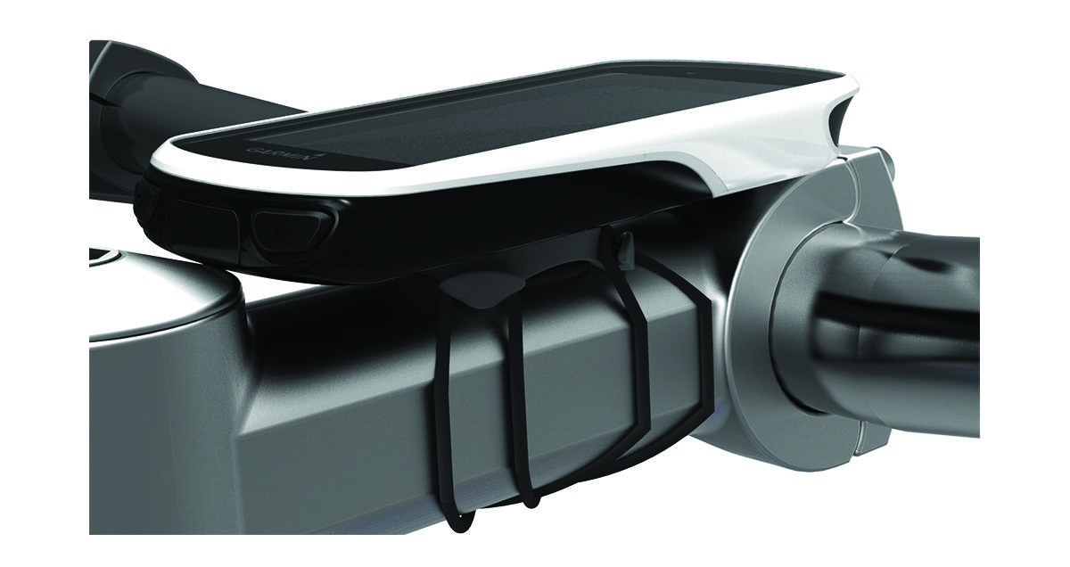

  3. Coloca el soporte para bicicleta en la potencia de la bicicleta.
  4. Instala el soporte para bicicleta de forma segura con las dos correas Anotación número dos.
  5. Alinea las pestañas de la parte posterior de la unidad con las muescas del soporte para bicicleta Anotación número tres.
  6. Presiona ligeramente hacia abajo y gira la unidad en el sentido de las agujas del reloj hasta que encaje en su sitio.
    Dispositivo en el soporte
