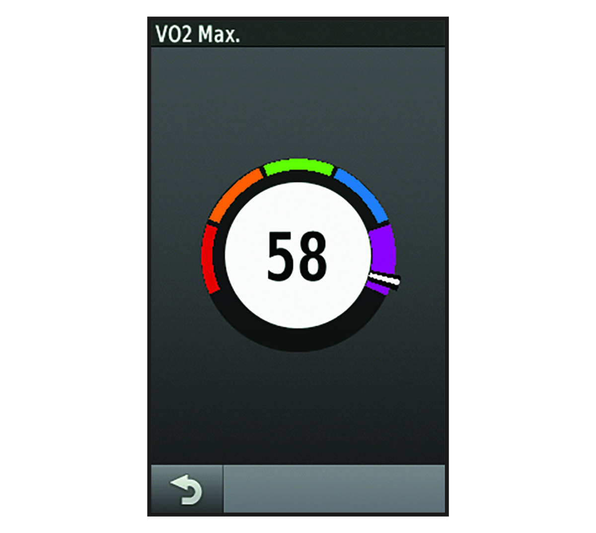

  1. Roulez à l'extérieur pendant au moins 20 minutes à une forte intensité et de manière constante.
  2. Après votre séance, sélectionnez Enreg. activ..
  3. Sélectionnez Menu symbol > Mes statistiques > VO2max.
    L'estimation de votre VO2 max. apparaît sous la forme d'un chiffre et d'une position sur la jauge de couleur.
    VO2 max. data
    Violet Violet
    Supérieur
    Bleu Bleu
    Excellent
    Vert Vert
    Bon
    Orange Orange
    Bien
    Rouge Rouge
    Mauvais
