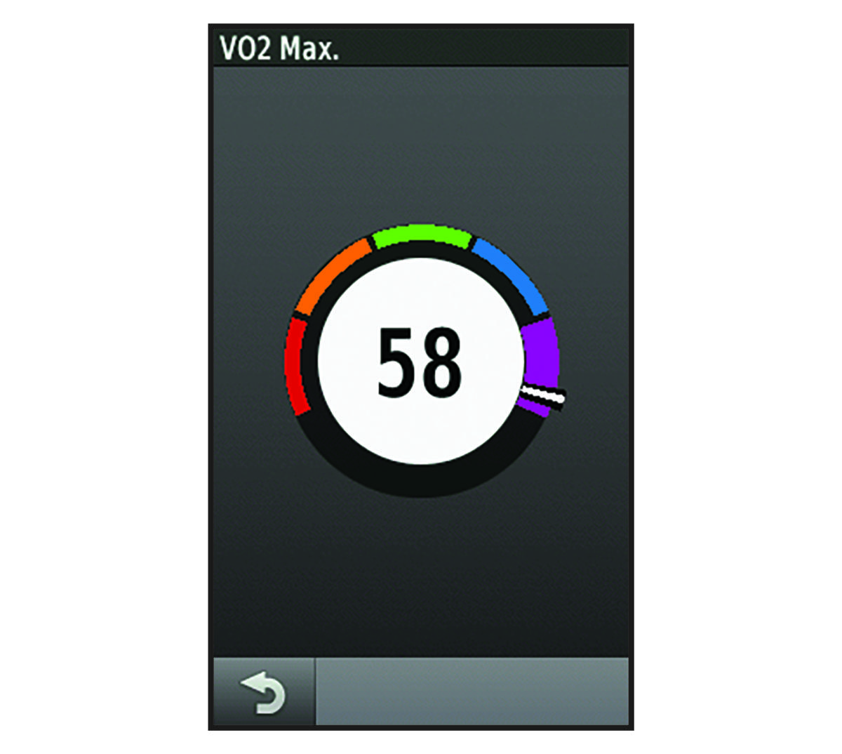

  3. Wählen Sie Menu symbol > Eigene Statistiken > VO2max.
    Ihre VO2max-Berechnung wird als Zahl und Position in der farbigen Anzeige dargestellt.
    VO2 max. data
    Violett Violett
    Überragend
    Blau Blau
    Ausgezeichnet
    Grün Grün
    Gut
    Orange Orange
    Ausreichend
    Rot Rot
    Schlecht
