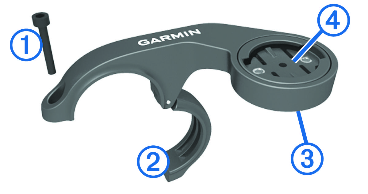

Anbringen der Edge Aero-Lenkerhalterung
  1. Wähle eine sichere Position für die Montage des Edge®, damit das Gerät die Fahrsicherheit nicht einschränkt.
  2. Entferne mit einem Inbusschlüssel die Schraube Beschriftung Nummer eins vom Lenkerverbindungsstück Beschriftung Nummer zwei.
    Outfront mount with callouts
  3. Entferne bei Bedarf die zwei Schrauben an der Rückseite der Halterung Beschriftung Nummer drei, drehe das Verbindungsstück Beschriftung Nummer vier, und setze die Schrauben wieder ein, um die Ausrichtung der Halterung zu ändern.
