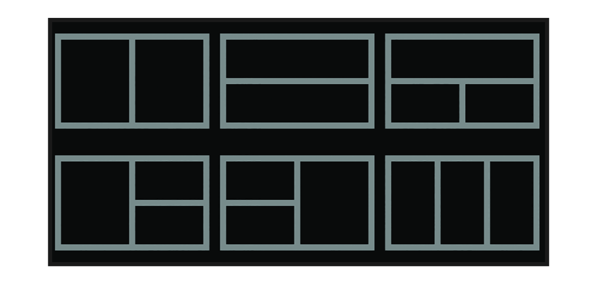

Oprettelse af en ny side med ECHOMAP UHD 60 Du kan oprette en brugerdefineret kombinationsside, der passer til dine behov. Vælg Kombinationsenheder > Tilpas > Tilføj. Vælg et layout. Vælg et område. Vælg en funktion for området. Gentag disse trin for hvert område på siden. Vælg Data, og tilpas de viste data. Klik på Næste, når du er færdig med at tilpasse siden. Indtast et navn til siden, og vælg Fuldført. Brug piletasterne til at ændre vinduernes størrelse. Vælg Tilbage for at afslutte. Overordnet emne: Tilpasning af siderHjemTilpasning af plotterenTilpasning af siderOprettelse af en ny side med ECHOMAP UHD 60
