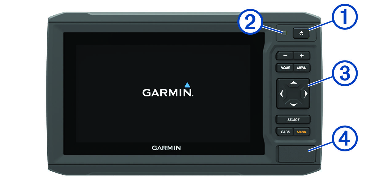

ECHOMAP UHD 60 set forfra
| Tænd/sluk-knap |
| Automatisk belysningssensor |
| Taster |
| microSD® hukommelseskortlæser |
Hver gang du placerer enheden i beslaget, bør du sikre dig, at enheden er forsvarligt fastgjort, at kablerne er skubbet helt ind i enheden og holderen, og at låsebeslaget er forsvarligt lukket. Der lyder et hørbart klik, når låsebeslaget er installeret korrekt. Hvis kablerne ikke er helt isat, og enheden ikke er forsvarligt fastgjort, kan den miste strøm eller holde op med at virke. Enheden kan også falde ud af holderen og blive beskadiget, hvis den ikke er fastgjort korrekt.
