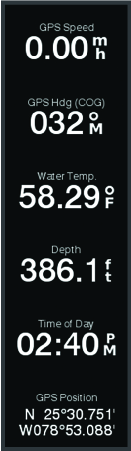

Tilpasning af dataoverlay
Du kan tilpasse dataene i dataoverlays, der vises på en skærm.
Vælg en indstilling baseret på den type skærm, du får vist:
Fra et fuldt skærmbillede skal du vælge Menu > Rediger overlays.
Fra et kombinationsskærmbillede skal du vælge Menu > Konfigurer kombination > Rediger overlays.
TIP: Hold overlay-feltet nede for hurtigt at ændre de data, der vises i et overlay-felt. -
Vælg et element for at tilpasse dataene og datafeltet:
Hvis du vil have vist dataoverlejringerne, skal du vælge Data, vælge placering, og vælge Tilbage.
Vælg overlay-feltet for at ændre de data, der vises i et overlay-felt, vælg de nye data, der skal vises, og vælg Tilbage.
Vælg Navigation for at tilpasse de oplysninger, der vises under navigationen, og vælg en indstilling.
Vælg Øverste bjælke eller Nederste bjælke for at aktivere andre datafelter, og vælg de nødvendige indstillinger.
- Vælg Fuldført.
