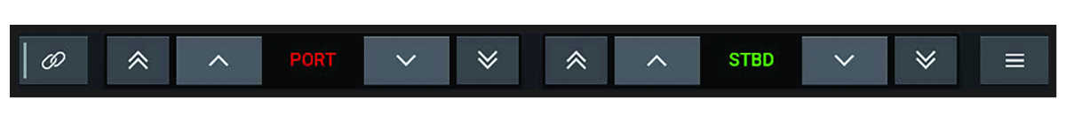

Før du kan styre Power-Pole® ankeret med plotteren, skal du aktivere overlayet (Aktivering af Power-Pole ankeroverlay) og indstille Power-Pole installationstilstanden .
Overlayets layout varierer afhængigt af installationstilstanden. Læs Power-Pole dokumentationen for at få flere oplysninger.
Vælg for at styre begge ankre samtidigt Fravælg for at styre ankrene uafhængigt af hinanden |
Vælg for at trække ankeret helt op |
Vælg for at lægge ankeret helt ud |
Hold nede for at trække ankeret op manuelt Slip for at stoppe ankeret |
Hold nede for at lægge ankeret ud manuelt Slip for at stoppe ankeret |
Vælg for at åbne menuen |
BAGBORD |
Betjeningsknapper til bagbordsanker |
STBD |
Betjeningsknapper til styrbordsanker |
