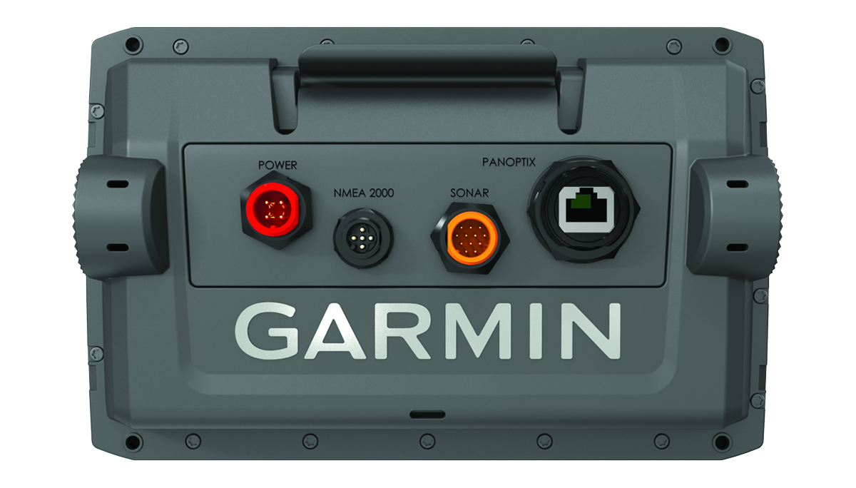

ECHOMAP UHD 70/90 stikoversigt
POWER |
Strøm og NMEA® 0183 enheder |
NMEA 2000 |
NMEA 2000® netværk |
SONAR |
12-bens transducer |
PANOPTIX |
Panoptix™LiveScope™ ekkolod eller Garmin® Marine Network til deling af ekkolod, søkort og brugerdata |
For at forhindre korrosion på metalkontakterne skal ubrugte stik dækkes med vejrhætter.
For at opnå den bedste ydeevne og forebygge korrosion skal du sætte kabelstikket helt ind i porten og dreje låseringen med uret for at spænde den. Hvis låseringen med delt krave ikke er monteret, skal du montere den.
