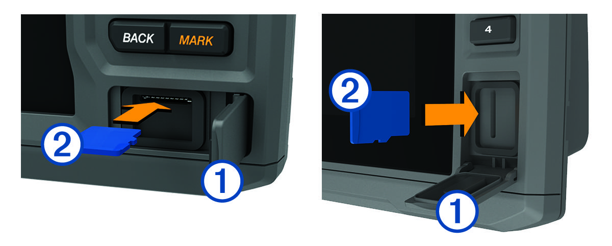

  1. Åbn lågen eller døren Billedforklaring nummer et forrest på plotteren.
    Isætning af hukommelseskort med billedforklaringer
  2. Isæt hukommelseskortet Billedforklaring nummer to.
  3. Skub kortet ind, indtil det klikker på plads.
  4. Rengør og tør pakningen og døren.
