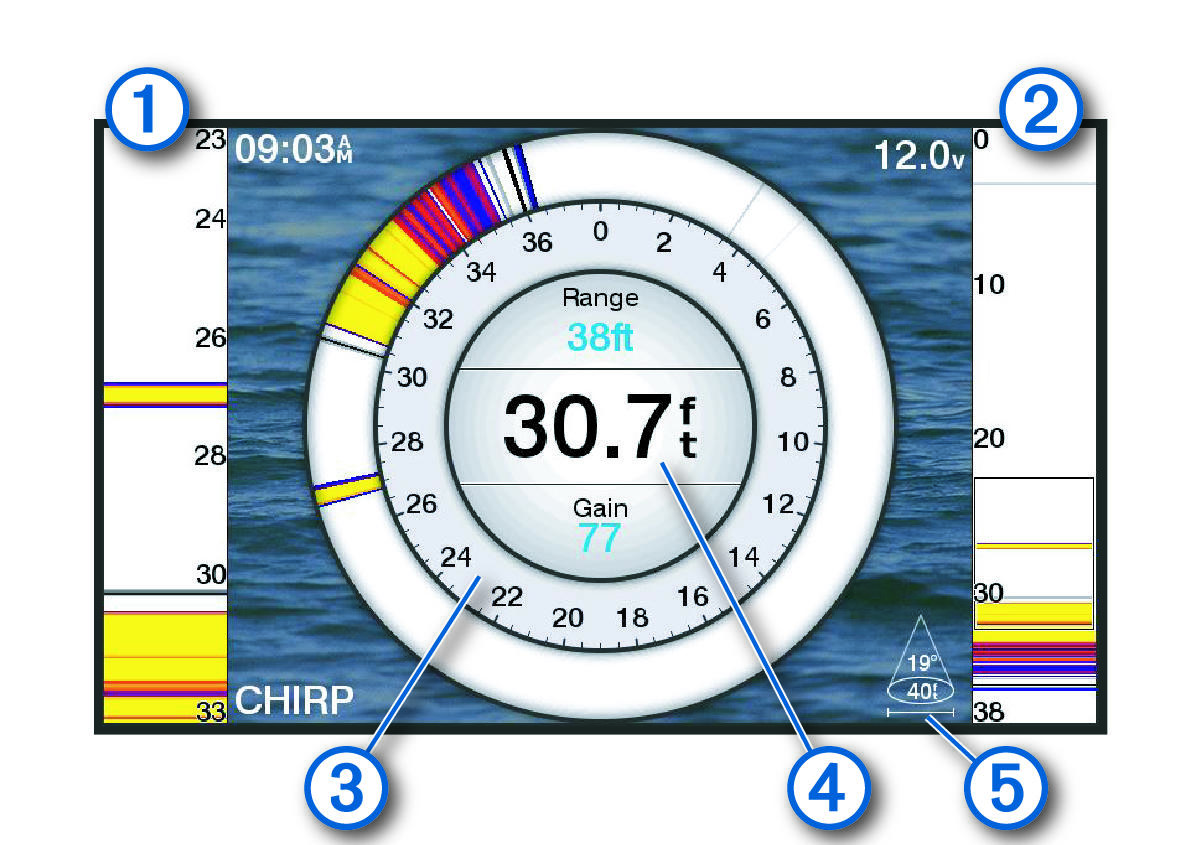

フラッシャー表示
フラッシャーでは、円形の深度スケールにソナー情報が表示され、船舶の下にあるものを示します。これは上部から始まるリングとして構成され、時計回りに進みます。深度はリング内のスケールによって示されます。示された深度で受信されると、ソナー情報がリングで点滅します。
フラッシャーの色はソナーリターンのさまざまな強度を示します。デフォルトのカラースキームは従来のソナーカラーパレットに準じています。黄色は最も強いリターン、橙色は強いリターン、赤は弱いリターン、青は最も弱いリターン、白はリターンが無いことを示しています。
ソナー > フラッシャーを選択します。
フラッシャー画面(吹き出し付き)
コールアウト番号1
Aスコープ、右側表示の拡大表示
コールアウト番号2
ズーム領域の範囲を示したAスコープ1 2
コールアウト番号3
深度スケール
コールアウト番号4
現在位置の深度
コールアウト番号5
現在の周波数での振動子のコーンの角度とスパン
