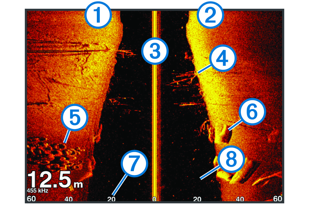

SideVüVista de la sonda
NOTA: No todos los modelos son compatibles con los transductores y las sondas de exploración SideVü.
NOTA: Para recibir información de la sonda de exploración SideVü, necesitas un plotter y un transductor compatibles.
La tecnología de sonda de exploración SideVü te muestra una imagen de lo que hay a los lados de la embarcación. Puedes utilizar esta tecnología como herramienta de búsqueda de estructuras y peces.
| Lado izquierdo de la embarcación |
| Lado derecho de la embarcación |
| El transductor de tu embarcación |
| Vegetación |
| Neumáticos viejos |
| Troncos |
| Distancia desde el lado de la embarcación |
| Agua entre la embarcación y el fondo |
