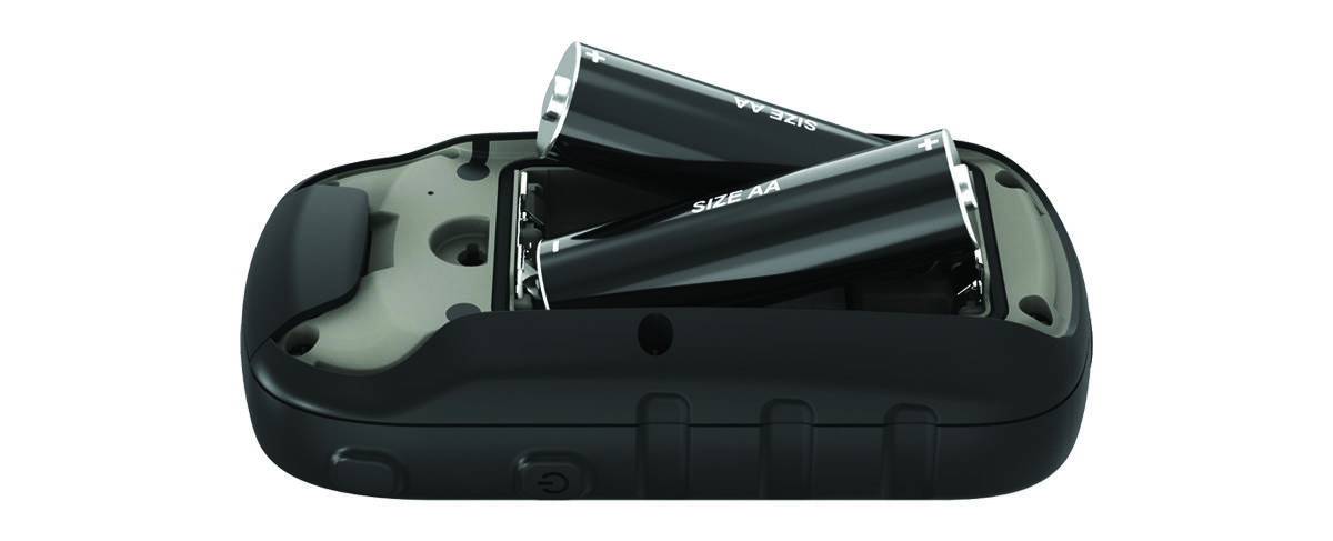

Instalación de las pilas AA
El dispositivo de mano funciona con dos pilas AA (no incluidas). Utiliza pilas NiMH o de litio para obtener un resultado óptimo.
  1. Gira la anilla en el sentido contrario a las agujas del reloj y tira de ella para extraer la tapa.
  2. Introduce las dos pilas AA teniendo en cuenta la polaridad.
    Pilas en un dispositivo con la tapa posterior retirada
  3. Vuelve a colocar la tapa de la batería y gira la anilla en el sentido de las agujas del reloj.
