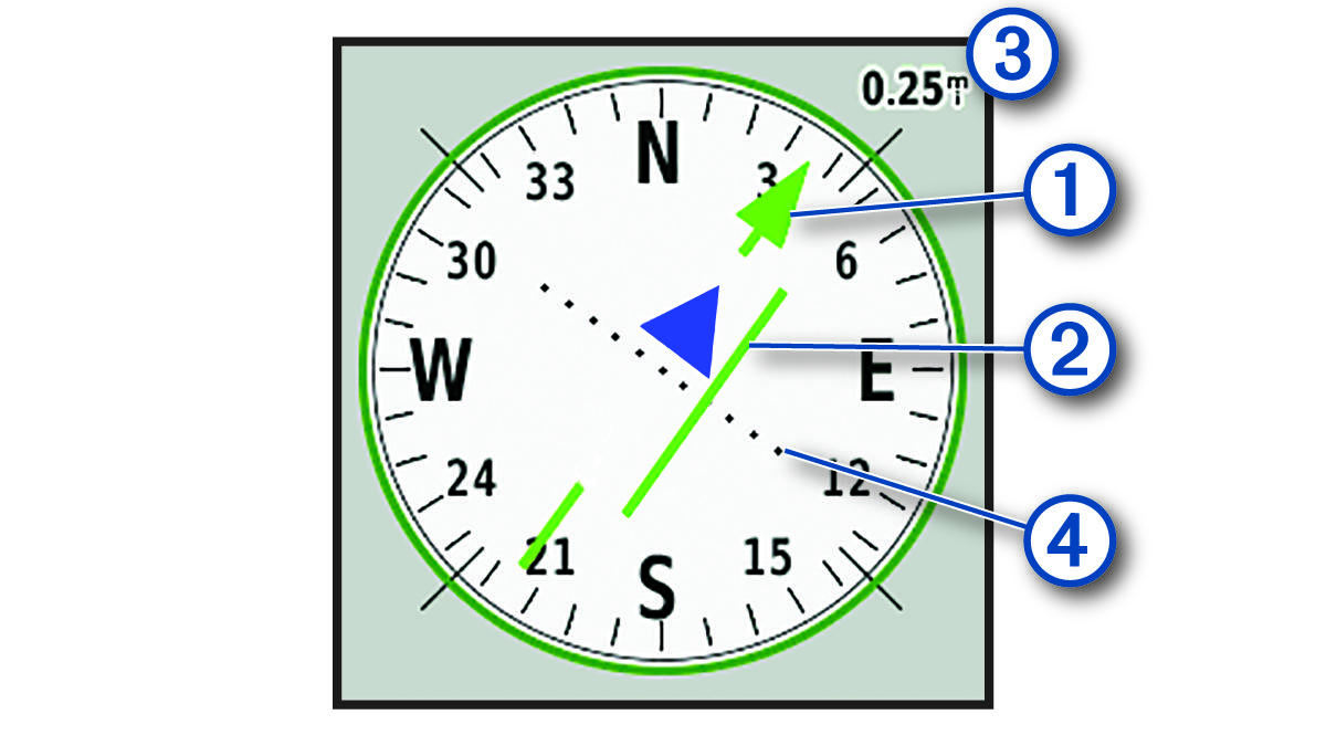

Aktivieren Sie den Kurszeiger, indem Sie auf der Kompassseite die Option menu > Steuerkurs einrichten > Zielfahrt-Linie/Zeiger > Kurs (CDI) wählen.
Kurszeiger mit Beschriftungen
Der Kurszeiger Beschriftung Nummer eins zeigt an, wo Sie sich in Relation zu einer Kurslinie zum Ziel befinden. Der Kursablageanzeiger (CDI) Beschriftung Nummer zwei zeigt die Abweichung (rechts oder links) vom Kurs an. Der Maßstab Beschriftung Nummer drei bezieht sich auf die Distanz zwischen Punkten Beschriftung Nummer vier auf dem Kursablageanzeiger, die angeben, wie weit Sie vom Kurs abgekommen sind.
