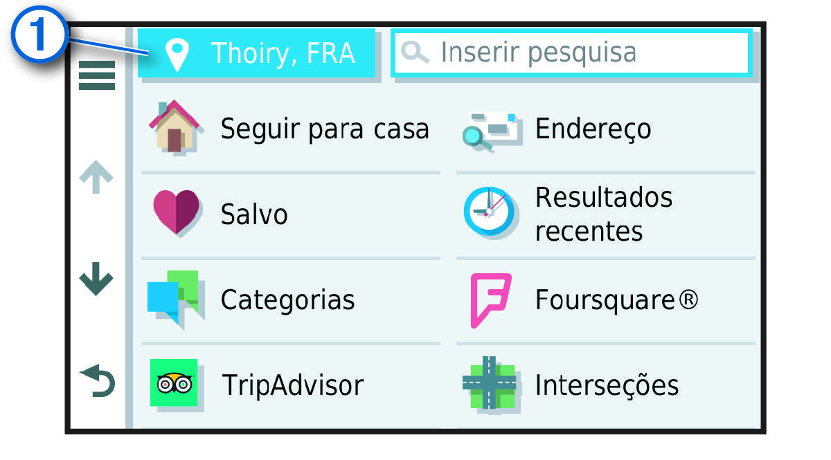

Por padrão, o dispositivo procura por locais próximos à sua localização atual. Você também pode procurar outras áreas, como próximo de seu destino, próximo de outra cidade ou pela sua rota ativa.
  1. Selecione Para onde?.
  2. Selecione Alterar área de pesquisa próximo da área de pesquisa atual Legenda número um.
    Captura de tela do botão Área de pesquisa com legenda
  3. Selecione uma área de pesquisa.
  4. Se necessário, siga as instruções na tela para selecionar um local específico.
A área de pesquisa selecionada aparece próximo de Alterar área de pesquisa. Ao pesquisar por um local usando qualquer uma das opções no menu Para onde?, o dispositivo sugere primeiro os locais próximos dessa área.
