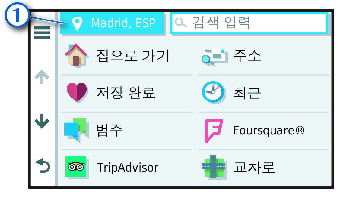

  1. 목적지? 를 선택합니다.
  2. 검색 지역 변경현재 검색 지역 주변 콜아웃 number one을 선택합니다.
    설명선이 있는 검색 지역 버튼의 스크린샷
  3. 검색 지역 선택.
  4. 필요한 경우 화면의 지침을 따라 특정 위치를 선택합니다.
검색 지역 변경 옆에 선택된 검색 지역이 나타납니다. 목적지? 메뉴에 있는 옵션을 사용하여 위치를 검색할 경우, 이 지역 주변을 우선으로 위치를 제안합니다.
