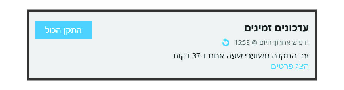

    לאחר השלמת ההגדרה, היישום Garmin Express יציג את העדכונים הזמינים עבור ההתקן שלך.
    צילום מסך של הנחיית עדכון
  7. בחר אפשרות:
    • כדי להתקין את כל העדכונים הזמינים, לחץ על התקן הכול.
    • כדי להתקין עדכון מסוים, לחץ על הצג פרטים ולחץ על המילה התקן שצמודה לעדכון שבו אתה מעוניין.
