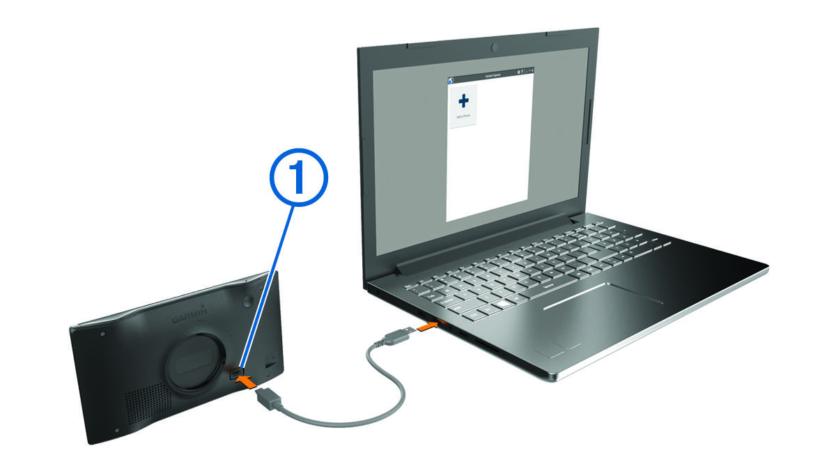

  3. Schließen Sie das Gerät mit einem mini-USB Kabel an den Computer an.
    Das schmale Ende des Kabels wird mit dem mini-USB Anschluss Beschriftung Nummer eins des Garmin DriveSmart™ Geräts verbunden. Das breite Ende wird mit einem freien USB-Anschluss des Computers verbunden.
    An Laptop angeschlossenes Gerät mit Beschriftung
