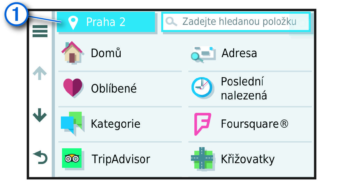

  1. Vælg Find.
  2. Vælg Ændr søgeområdet ved siden af det aktuelle søgeområde Billedforklaring nummer et.
    Skærmbillede af knappen til søgeområde med billedforklaring
  3. Vælg et søgeområde.
  4. Følg om nødvendigt vejledningen på skærmen for at vælge en specifik position.
Det valgte søgeområde vises ved siden af Ændr søgeområdet. Når du søger efter en position ved hjælp af en af mulighederne i menuen Find, foreslår enheden først positioner nær dette område.
