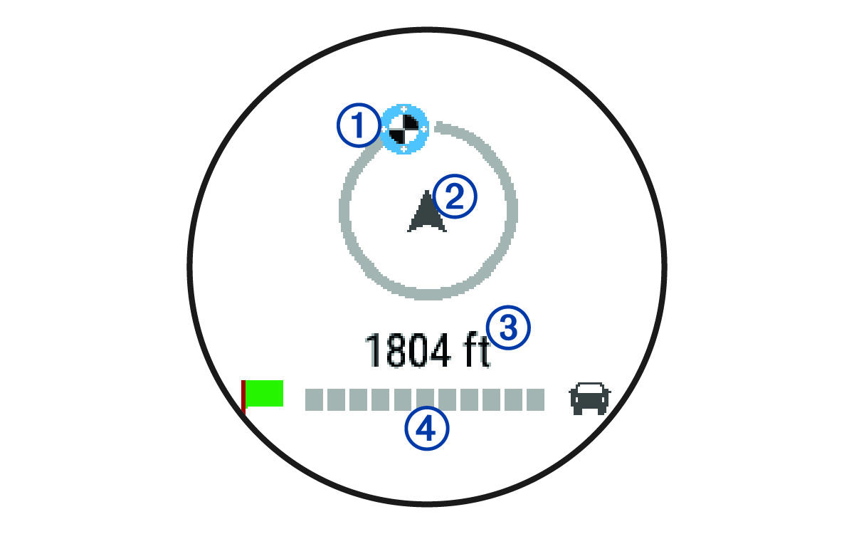

Suchen der Parkposition
Wenn Sie das Garmin DriveSmart™ Gerät von der Stromversorgung im Fahrzeug trennen, wird die aktuelle Position als Parkplatz gespeichert. Wenn Sie Watch Link eingerichtet haben, sendet das Gerät die Parkposition an die kompatible Garmin® Uhr (Einrichten von Watch Link). Sie können entweder mit dem Garmin DriveSmart Gerät oder mit der Watch Link App auf der Uhr zurück zur Parkposition navigieren.
TIPP: Wenn das Garmin DriveSmart Gerät mit einer geschalteten Stromquelle verbunden ist, wird der Parkplatz gespeichert, wenn Sie die Zündung ausschalten. Wenn das Gerät nicht mit einer geschalteten Stromquelle verbunden ist, müssen Sie das KFZ-Anschlusskabel trennen, um die Parkposition zu speichern.
