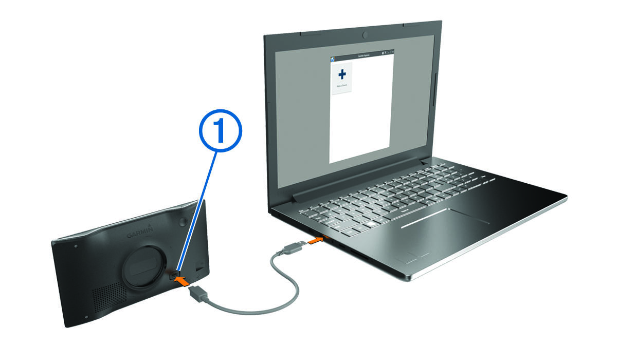

- Schließen Sie das Gerät mit einem mini-USB Kabel an den Computer an.
Das schmale Ende des Kabels wird mit dem mini-USB Anschluss des Garmin DriveSmart™ Geräts verbunden. Das breite Ende wird mit einem freien USB-Anschluss des Computers verbunden.
- Wenn Sie vom Garmin DriveSmart Gerät zum Aktivieren des Datenübertragungsmodus aufgefordert werden, wählen Sie Ja.
