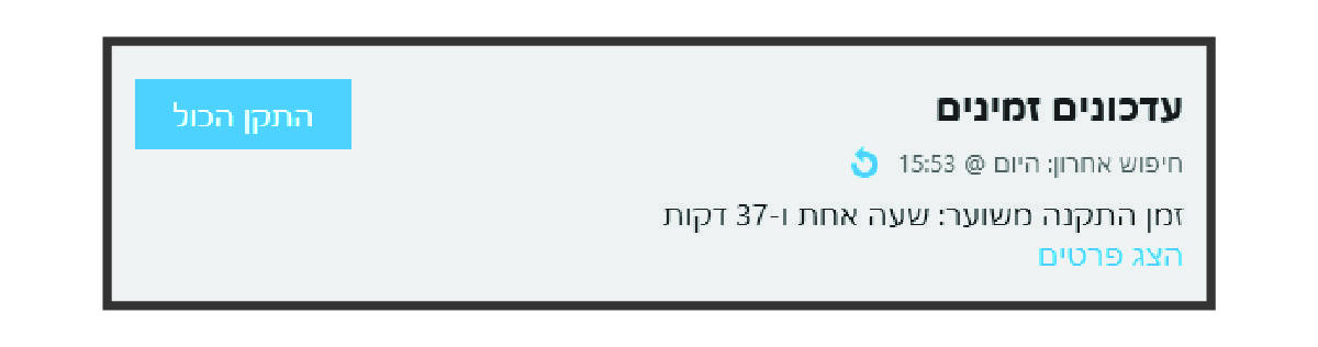

    לאחר השלמת ההגדרה, היישום Garmin Express יציג את העדכונים הזמינים עבור ההתקן שלך.
    Available update notification
  7. בחר אפשרות:
    • כדי להתקין את כל העדכונים הזמינים, לחץ על התקן הכול.
    • כדי להתקין עדכון מסוים, לחץ על הצג פרטים ולחץ על המילה התקן שצמודה לעדכון שבו אתה מעוניין.
    היישום Garmin Express מוריד ומתקין עדכונים בהתקן שלך. עדכוני מפות הם גדולים מאוד, וזהו תהליך שעשוי להימשך זמן רב בחיבורי אינטרנט איטיים.
