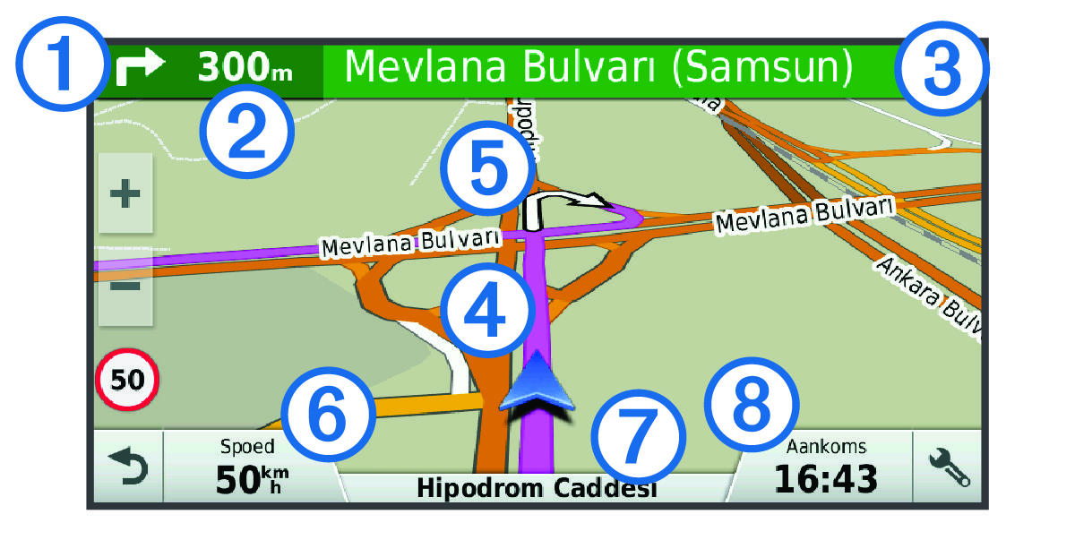

Jou Roete op die Kaart
Soos jy reis, lei die toestel jou na jou bestemming deur stemaanporboodskappe en inligting op die kaart. Instruksies vir jou volgende draai of afdraai, of ander handelings, verskyn oor die breedte van die kaart se bokant.
Active route on the navigation map with callouts
Byskrif nommer een
Volgende handeling op die roete. Dui die volgende draai, afdraai, of ander handeling aan en die baan waarin jy moet reis, indien beskikbaar.
Byskrif nommer twee
Afstand na die volgende handeling.
Byskrif nommer drie
Naam van die straat of afdraai wat met die volgende handeling geassosieer word.
Byskrif nommer vier
Roete uitgelig op die kaart.
Byskrif nommer vyf
Volgende handeling op die roete. Pyle op die kaart dui die ligging van naderende handelinge aan.
Byskrif nommer ses
Voertuigspoed.
Byskrif nommer sewe
Naam van die pad waarop jy reis.
Byskrif nommer ag
Verwagte aankomstyd.
WENK: Jy kan hierdie veld aanraak om die inligting te verander wat dit aandui (Verander die Kaartdataveld).
