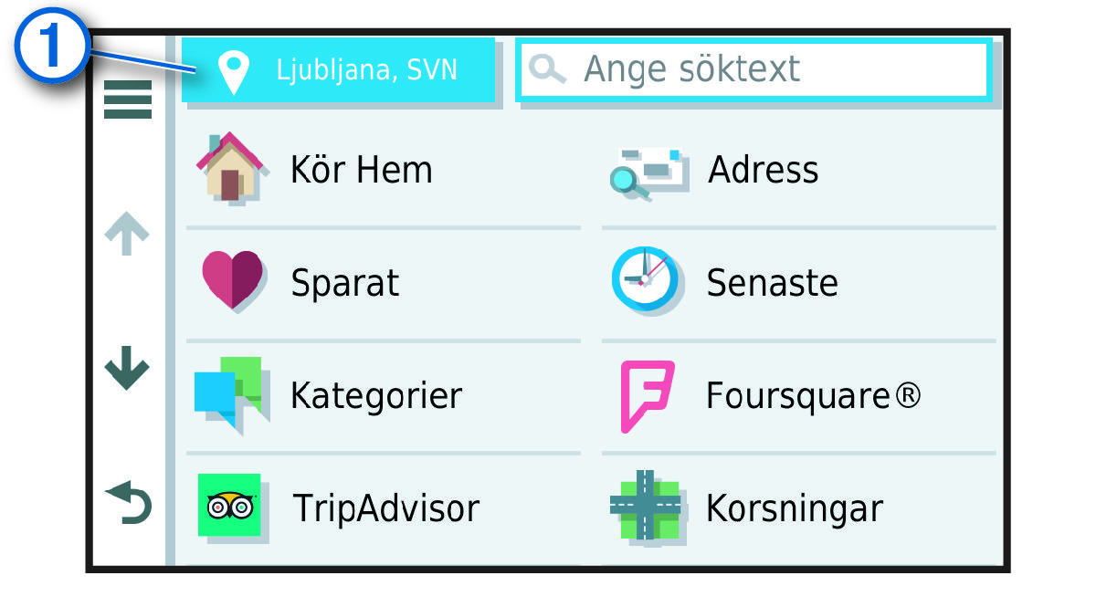

  1. Välj Vart?.
  2. Välj Byta sökområde bredvid aktuellt sökområde Bildtext nummer ett.
    Skärmbild av knappen för sökområde med bildtext
  3. Välj ett sökområde.
  4. Vid behov följer du instruktionerna på skärmen för att välja en specifik plats.
Det valda sökområdet visas bredvid Byta sökområde. När du söker efter en plats med hjälp av något av alternativen i menyn Vart?, föreslår enheten platser i närheten av det här området först.
