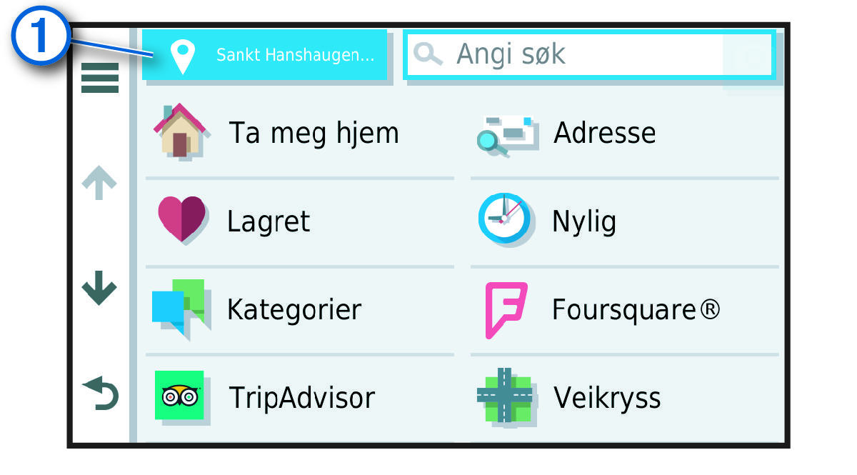

  1. Velg Hvor skal du?.
  2. Velg Endre søkeområde ved siden av det gjeldende søkeområdet Merknad nummer én.
    Skjermbilde av søkefeltknappen med en merknad
  3. Velg et søkeområde.
  4. Følg eventuelt instruksjonene på skjermen for å velge en bestemt posisjon.
Det valgte søkeområdet vises ved siden av Endre søkeområde. Når du søker etter en posisjon ved hjelp av noen av alternativene i menyen Hvor skal du?, foreslår enheten posisjoner i nærheten av dette området først.
