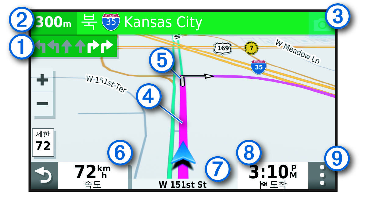

지도상의 루트
주행 중 장치는 음성 안내 및 지도상의 정보를 통해 목적지를 안내합니다. 다음 회전 또는 출구에 대한 지침이나 기타 동작이 지도 상단에 나타납니다.
설명선이 있는 내비게이션 지도의 활성 루트
콜아웃 number one
루트의 다음 동작. 다음 회전, 출구 또는 기타 동작 및 가능한 경우 주행할 차선을 표시합니다.
콜아웃 number two
다음 동작까지의 거리.
콜아웃 number three
거리 이름 또는 다음 동작과 관련된 출구.
콜아웃 number four
지도상에 강조 표시된 루트.
콜아웃 number five
루트의 다음 동작. 지도상의 화살표로 다음 동작에 대한 위치를 표시합니다.
콜아웃 number six
차량 속도.
콜아웃 number seven
주행 중인 도로의 이름.
콜아웃 number eight
예상 도착 시간.
팁: 표시된 정보를 변경하려면 이 필드를 누르면 됩니다 (지도 데이터 필드 변경).
콜아웃 number nine
지도 도구 더 많은 루트 및 주변 정보를 보여주는 도구 제공
