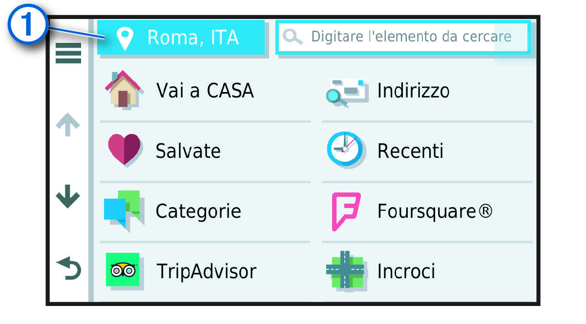

  2. Selezionare Modifica area di ricerca accanto all'area di ricerca corrente Annotazione numero uno.
    Schermata del pulsante dell'area di ricerca con annotazione
  3. Selezionare un'area di ricerca.
  4. Se necessario, seguire le istruzioni visualizzate per selezionare una posizione specifica.
L'area di ricerca selezionata viene visualizzata accanto a Modifica area di ricerca. Quando si cerca una posizione utilizzando una delle opzioni del menu Dove si va?, il dispositivo suggerisce prima le posizioni vicino a questa area.
